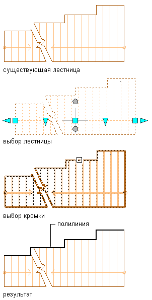

Эта процедура используется для формирования полилинии на основе кромки лестницы. Формирование полилинии выполняется у нижней грани лестницы.
На чертеже можно сохранять несколько образцов полилиний, чтобы из них выбрать конечный вариант объекта проекции. Таким образом, пользователь может спроецировать кромку лестницы, отредактировать лестницу, сформировать полилинию, снова изменить лестницу, сформировать другую полилинию, опять изменить лестницу и, наконец, выполнить проецирование на лучший из созданных вариантов полилинии.
Формирование полилинии из кромки лестницы
  1. Выберите лестницу и щелкните вкладку "Лестница"панель "Редактирование"раскрывающийся список "Модифицировать кромки""Создать полилинию".
  2. Выберите кромку лестницы.
  3. Нажмите клавишу Enter.
  4. Полилиния создается у нижней грани лестницы по всей длине лестничного пролета.
