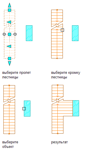

Пользователь может проецировать кромку лестницы на большую часть AD-объектов, таких как стены или формообразующие элементы, но не на многовидовые блоки.
Проецирование кромки лестницы на объект
Прим.: При проецировании кромки лестницы, имеющей внутренний угол, проецирование внешней кромки лестницы на выбранный объект не вызывает затруднений, но задача проецирования внутреннего угла имеет неоднозначное решение. Вместо того, чтобы пытаться угадать возможное решение, в этих случаях проецирование не производится, при этом отображается диалоговое окно с объяснением, что кромки лестниц с внутренними углами могут проецироваться только на объекты, простирающиеся за пределы обоих концов лестницы.
Если объект (или полилиния) имеет недостаточную длину для проецирования всей лестницы целиком, то ширина лестницы увеличивается до первоначального значения.
