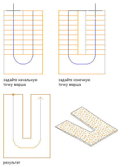

  5. Задайте такие параметры лестницы как форма, тип поворота и так далее.
  6. Задайте местоположение лестницы.
  7. Продолжите создание лестниц или нажмите Enter.
    Создание П-образного бетонного пандуса.
