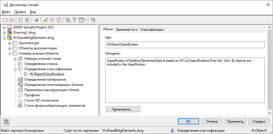

  2. Щелкните вкладку "Управление"панель "Стиль и отображение""Диспетчер стилей".
  3. В Диспетчере стилей нажмите (открыть чертеж).
  4. Перейдите в папку C:\ProgramData\Autodesk\ACA <версия>\rus\Styles и откройте файл IfcPropertySet_Definitions.dwg.
  5. На левой панели Диспетчера стилей разверните узел IfcPropertySet_Definitions.dwg "Универсальные объекты" "Определения классификации".
  6. Щелкните правой кнопкой мыши на элементе "Определения классификации" и выберите в контекстном меню команду "Копировать".
  7. Щелкните правой кнопкой на чертеже, в который требуется скопировать данный стиль (стили), и выберите "Вставить".
    Выбранные стили или описания вставляются в выбранный чертеж. Если в чертеже уже содержится стиль с таким же именем, то совпадающее имя появится в диалоговом окне "Импорт/Экспорт - обнаружены совпадающие имена".
  8. На левой панели Диспетчера стилей разверните чертеж, а затем выберите "Универсальные объекты" "Определения классификаций" и "IFCObjectClassification".
  9. Перейдите на вкладку "Применить к", выберите объекты, к которым требуется применить определение классификации и нажмите "OK".

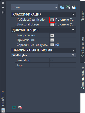

  10. Выберите объекты на чертеже, которые требуется классифицировать.

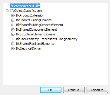

  11. На палитре свойств передйите к разделу "Классификация" на вкладке "Расширенные данные", щелкните "IFCObjectClassification" и выберите классификацию.
  12. Нажмите кнопку ОК.
