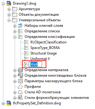

  3. В диспетчере стилей разверните чертеж, который только что был создан, выберите "Универсальные объекты", щелкните правой кнопкой мыши "Определения классификаций" и выберите "Создать".
  4. Введите Стена в поле "Новое имя классификации".

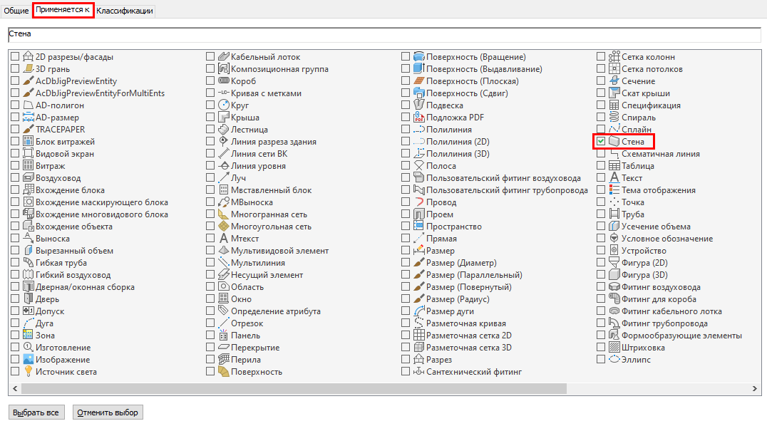

  5. Перейдите на вкладку "Применить к" и выберите "Стена".

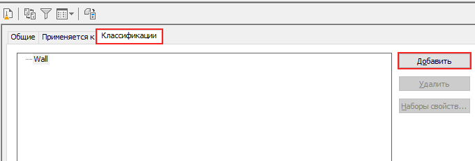

  6. Перейдите на вкладку "Классификации" и нажмите "Добавить".

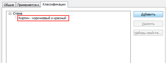

  7. Выберите "Новая классификация" и задайте следующие параметры.
    • В поле "Элемент" введите Кирпич.
    • В поле "Описание" введите коричневый и красный.
  8. Щелкните "Применить", а затем "OК".

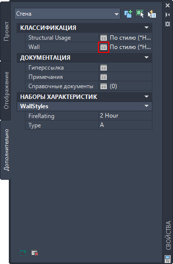

  9. Выберите стену на чертеже.

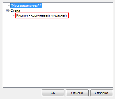

  10. На палитре свойств на вкладке "Расширенные данные", в разделе "Классификация" выберите "Далее" для стены.
  11. В диалоговом окне "Выберите классификацию" укажите "Кирпич — коричневый и красный".
  12. Нажмите кнопку ОК.
