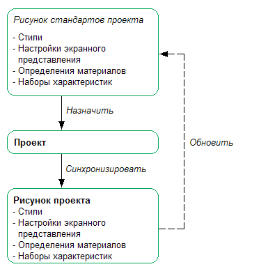

Стандартные стили и графические параметры для проекта определены и хранятся в одном или нескольких чертежах стандартов, связанных с проектом. Это позволяет организовывать чертежи стандартов различными способами. Например, можно установить один чертеж стандартов для стилей, другой - для графических параметров, третий - для таких компонентов AutoCAD, как слои, размерные стили, текстовые стили и типы линий. Или можно поместить все стили стен в один чертеж стандартов, а все определения наборов характеристик и представление данных - в другой.
Доступ к стандартам проекта может осуществляться из различных форматов файлов AutoCAD. Их можно сохранять в одном или нескольких файлах (DWG), шаблонах чертежах (DWT) или в чертежах стандартов AutoCAD (DWS). Каждый из таких файлов может быть связан с проектом в качестве чертежа стандартов.
В любое время жизненного цикла проект можно сравнить со стандартами проекта, при наличии несоответствия версий между стандартами и чертежами проекта, проект синхронизируется со стандартами. Кроме того, при необходимости стандарты можно обновить из чертежей проекта.
