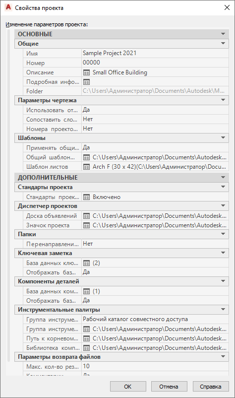

  1. Выберите "Открыть""Проект".
  2. Выберите проект, для которого требуется задать группу палитр инструментов, и библиотеку компонентов, нажмите правую кнопку мыши и выберите "Свойства проекта".
  3. Для параметра "Набор инструментальных палитр" укажите местоположение группы инструментальных палитр проекта. Можно выбрать локальную или сетевую папку.
    Если не указать точное местоположение, режим работы по умолчанию выбирается в зависимости от способа создания проекта:
    Тип проекта Папка с файлами инструментальных палитр Группа палитр инструментов проекта
    Проект, унаследованный от Autodesk Architectural Desktop 2005 указывает на новый пустой ATC файл \<Имя проекта>\Standards\ WorkspaceToolPalettes\ <Имя проекта>.atc Создается, но не отображается.
    Новый проект не основан на шаблоне Указывает на новый пустой ATC файл \<Имя проекта>\Standards\ WorkspaceToolPalettes\ <Имя проекта>.atc. Создается, но не отображается.
    Новый проект на основе шаблона проекта инструментарий AutoCAD Architecture 2024 по умолчанию указывает на новый пустой ATC файл \<Имя проекта>\Standards\ WorkspaceToolPalettes\ <Имя проекта>.atc.
    По умолчанию одна пустая палитра инструментов уже вставлена в файл ATC.
    Создается и отображается пустая палитра инструментов по умолчанию.
    Новый проект основан на существующем пользовательском шаблоне проекта
    Если группа инструментальных палитр шаблона проекта расположена в папке шаблона проекта, она копируется со всеми входящими в нее палитрами в соответствующую папку нового проекта. Папка с файлами инструментальных палитр нового проекта указывает на скопированную группу палитр инструментов.
    Если группа инструментальных палитр шаблона проекта расположена вне папки шаблона проекта, папка с файлами инструментальных палитр нового проекта указывает на то же местоположение, то есть используется общий доступ к группе инструментальных палитр совместно с шаблоном проекта.
    Отображается как скопированная группа инструментальных палитр или как ссылка на группу инструментальных палитр.
  4. Для параметра "Набор инструментальных палитр проекта" выберите значение "Рабочий каталог совместного доступа", "Индивидуальный рабочий каталог".
    Если выбран "Рабочий каталог совместного доступа", путь, выбранный для параметра "Папка с файлами инструментальных палитр", добавляется в пользовательский профиль проекта (AWS), и каталог инструментов используется из указанного местоположения. Если выбран "Индивидуальный рабочий каталог", папка создается внутри папки \\Documents and Settings\<имя пользователя>\ , и в нее копируются палитры инструментов.
  5. Для параметра "Путь к корневому каталогу библиотеки инструментов" можно задать путь к корневому каталогу, который используется для группы инструментальных палитр проекта. Если инструменты для палитр проекта создаются с использованием пути к корневому каталогу библиотеки инструментов, заданному в настройке проекта, корневой каталог библиотеки создается в виде переменной (%AECPROJECT_DIR%). Если в настройке проекта путь к корневому каталогу библиотеки инструментов изменяется, а чертежи стилей, на которые указывают ссылки, меняют свое местоположение, соответственно изменяется и путь к инструментам проекта.
    Прим.: Если путь проекта изменяется, и путь к корневому каталогу остается в пределах папки проекта, то его путь к корневому каталогу изменяется соответствующим образом.
  6. Для параметра "Библиотека компонентов" выберите "Библиотека компонентов (CBL) по умолчанию", которая будет отображаться при вызове Библиотеки компонентов из Диспетчера структуры проекта.
  7. Нажмите "ОК".
