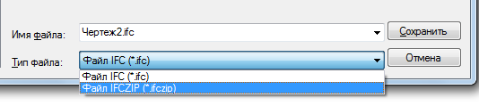

В диалоговом окне "Экспорт в IFC" нажмите кнопку "Обзор".
В диалоговом окне "Экспорт файла IFC" выберите файл IFCZIP (
*.ifczip
) из раскрывающегося списка "Тип файла".
Нажмите кнопку "Save" ("Сохранить").
