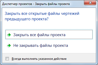

Закрыть все файлы чертежей в текущем проекте можно одним из следующих способов.
Данный вариант закрывает все чертежи проекта, но оставляет проект текущим и не закрывает окно "Диспетчер структуры проекта".
Если требуется... | то... |
всегда закрывать все файлы проекта, закрывать Диспетчер структуры проекта и выходить из среды проекта при нажатии ![]() |
установите флажок "Всегда выполнять указанное действие" и щелкните на варианте "Закрыть все файлы проекта". |
всегда закрывать Диспетчер структуры проекта и выходить из среды проекта, но оставлять открытыми все файлы проекта при нажатии ![]() |
установите флажок "Всегда выполнять указанное действие" и щелкните на варианте "Не закрывать файлы проекта". Этот вариант позволяет работать с файлами вне среды проекта, что не позволяет внести случайные изменения в проект. |
закрыть все файлы проекта, закрыть Диспетчер структуры проекта и выйти из среды проекта в данном случае, | щелкните на варианте "Закрыть все файлы проекта". |
закрыть Диспетчер структуры проекта и выйти из среды проекта, но оставить открытыми все файлы проекта в данном случае, | щелкните на варианте "Не закрывать файлы проекта". Этот вариант позволяет работать с файлами вне среды проекта, что не позволяет внести случайные изменения в проект. |
