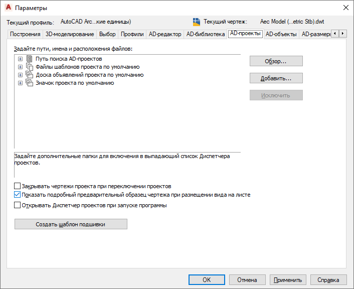

Задание параметров по умолчанию для проектов инструментарий AutoCAD Architecture 2024. Для проектов можно определить следующие параметры:
Кроме того, можно задать параметры, влияющие на рабочее пространство при выполнении следующих операций:
"Параметры".
Пути также отображаются в раскрывающемся списке Диспетчера проектов (над списком проектов) с ярлыками для папок, содержащих проекты.
| Если требуется... | то... |
| заменить существующий путь поиска местоположения чертежа | нажмите на путь, который требуется изменить, и выберите "Обзор". В окне диалога "Обзор папок" выберите новый путь поиска и нажмите "ОК". |
| добавить путь поиска | нажмите "Добавить". В окне диалога "Обзор папок" выберите дополнительный путь поиска и нажмите "ОК". |
| удалить путь поиска | нажмите "Удалить". |
| Если требуется.. | то... |
| при переходе к другому проекту закрыть все файлы чертежей, открытые в текущем проекте, | установите флажок "Закрывать чертежи проекта при переключении проектов". Данная настройка учитывается только в том случае, если в диалоговом окне "Диспетчер проектов — Закрыть файлы проекта" также установлен флажок "Всегда выполнять указанное действие". |
| увеличить производительность за счет отображения в рамке вида только имени вида пространства модели при его перетаскивании на чертеж, | снимите флажок "Показать подробный предварительный образец чертежа при размещении вида на листе". |
| задать, чтобы при каждом запуске инструментарий AutoCAD Architecture 2024 открывался Диспетчер проектов, | установите флажок "Открывать Диспетчер проектов при запуске программы". |
