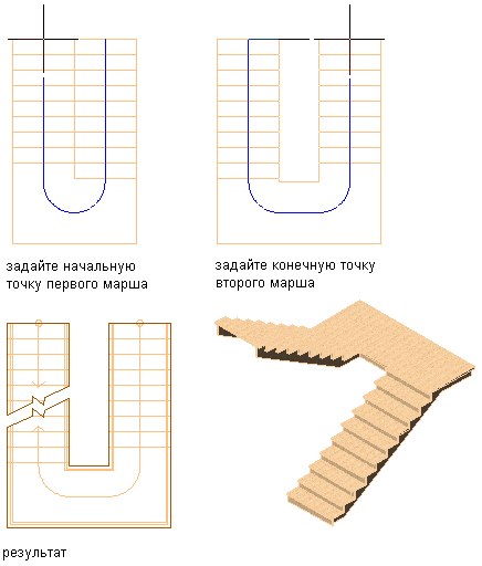

Эта процедура используется для добавления к чертежу П-образной лестницы с заданными пользователем параметрами. П-образные лестницы состоят из двух одинаковых по длине пролетов, соединенных антресолью. Установка привязки определяет, где задающие лестницу точки располагаются в пределах ее ширины.
В процессе построения лестницы пролеты отображаются вместе с линиями, представляющими каждую проступь. Плоские площадки не содержат линий проступей, а площадки поворотного типа содержат линии проступей на протяжении всего поворота. В случае площадок поворотного типа эти временные линии не обязательно соответствуют действительному местоположению линий ступеней окончательно сформированной лестницы.
Создание П-образной лестницы
При необходимости прокручивайте палитру, пока не появится нужный инструмент.

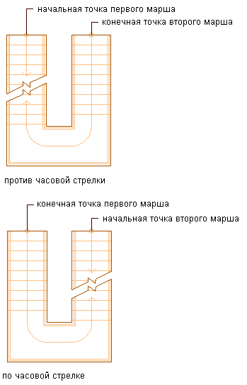

Если требуется... | то... |
начертить П-образную лестницу так, чтобы справа была внешняя, а слева внутренняя кромка лестницы, | для параметра "Направление по горизонтали" выберите значение "Против часовой стрелки". |
начертить П-образную лестницу так, чтобы слева была внешняя, а справа внутренняя кромка лестницы, | для параметра "Направление по горизонтали" выберите значение "По часовой стрелке". |
Определение горизонтальной ориентации П-образной лестницы

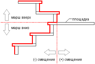

разместить проступи и подступенки с минимальным удлинением площадки, | для параметра "Привязка" выберите значение "Произвольная". |
выровнять проступь верхнего марша по проступи нижнего марша, | для параметра "Привязка" выберите значение "Проступь с проступью". |
выровнять проступь верхнего марша по подступенку нижнего марша, | для параметра "Привязка" выберите значение "Проступь с подступенком". |
выровнять подступенок верхнего марша по подступенку нижнего марша, | для параметра "Привязка" выберите значение "Подступенок с подступенком". |
При выборе значений "Проступь с проступью", "Проступь с подступенком" или "Подступенок с подступенком" пользователь может задать величину смещения. Положительное значение смещения означает, что проступь нижнего марша располагается к площадке ближе, чем проступь верхнего марша.
Определение смещения привязки при выравнивании проступи по подступенку
