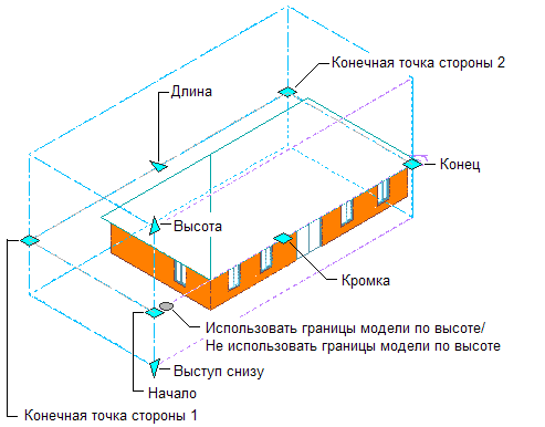

- Выберите ручку границ модели для отключения границ модели для высоты разреза.
- Выберите ручку высоты.
Прим.: Если используются размеры модели для режима высоты, то высота разреза определяется высотой объектов в разрезе и не годится для динамических изменений.
3D вид ручек разреза
- Перемещайте ручку, пока не появится значение высоты, и щелкните или введите нужное значение.
