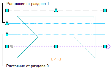

Используйте эту процедуру для изменения расстояния графического раздела, измеренного от линии разреза. Можно перетащить соответствующую ручку на нужное расстояние или ввести определенное значение величины расстояния.
Вид ручек графических разделов разреза
- Выберите линию разреза, которую требуется изменить.
- Выберите ручку расстояния для графического раздела, который требуется изменить.
- Перемещайте ручку, пока не появится нужное значение расстояния, и щелкните или введите нужное значение.
- Щелкните правой кнопкой мыши и выберите "Отменить выбор" для отключения ручек.
