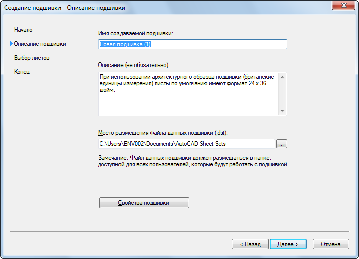

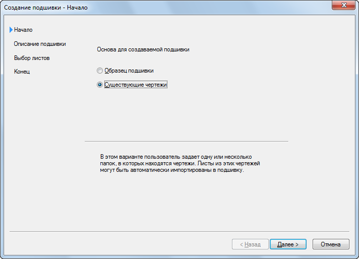

Данная процедура используется для создания шаблона подшивки, который содержит макеты, взятые из одного или нескольких имеющихся чертежей. Также можно выбрать параметры, позволяющие помещать перед заголовками листов в качестве префиксов имен файлов и создавать подгруппы листов на основе структуры папок. Примененные здесь настройки переопределяются при перенаправлении категорий высшего уровня в диалоговом окне "Свойства проекта" в проект, в котором находится подшивка.
"Параметры". На экран выводится "Мастер создания подшивок". Он поможет создать новый шаблон подшивки.
На экран выводится Мастер подшивок. Он поможет создать новый шаблон подшивки.
Выводится диалоговое окно "Свойства подшивки".

Открывается диалоговое окно "Создание подшивки — выбор листов".
В диалоговом окне "Создание подшивки — выбор листов" можно выбрать вкладки-листы из имеющихся чертежей и затем добавить их к шаблону подшивки в качестве листов. Например, можно сделать это для преобразования листов AutoCAD в листы проекта.
| Если требуется... | то... |
| внести изменения в один или несколько параметров, | нажмите "Назад". |
| завершить создание шаблона подшивки, | нажмите "Готово". |
