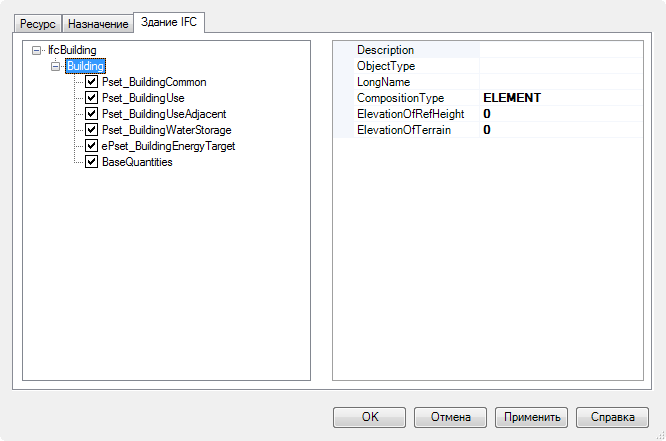

Откройте чертеж, который требуется экспортировать в файл IFC.
В командной строке введите
ifcresourceassign
В диалоговом окне "Ресурс и назначение IFC" выберите вкладку IfcBuilding.
В левой части диалогового окна выберите узел "Здание".
В правой части отредактируйте определения выбранных наборов характеристик.
Нажмите кнопку "Применить".
Нажмите кнопку ОК.
