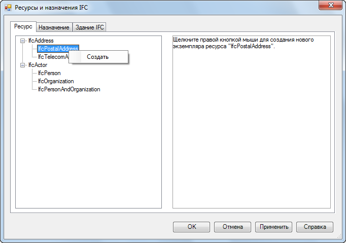

  3. На вкладке "Ресурс" в диалоговом окне "Ресурс и назначение IFC" разверните категорию "Ресурс IFC" (например, IfcAddress).
  4. В левой панели диалогового окна щелкните правой кнопкой мыши на "Ресурс IFC" (например, IfcPostalAddress) и выберите "Новый".
    Это создает новый экземпляр выбранного ресурса IFC.

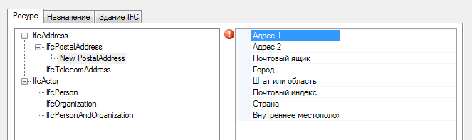

  5. В правой панели диалогового окна задайте свойства экземпляра ресурса IFC.
    Прим.: Значение некоторых экземпляров ресурса должно соответствовать указанному в любом из их свойств. Если в этом экземпляре ресурса значение свойства не определено, отображается значок ошибки.
    Некоторые свойства поддерживают несколько записей. Используйте запятую для разделения записей.
