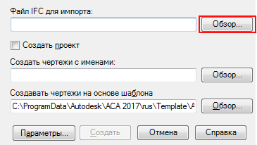

  1. Щелкните Открыть формат IFC (Industry Foundation Classes).
  2. В диалоговом окне "Импорт файла IFC и создание чертежей" в разделе "Файл IFC для импорта" щелкните "Обзор".
  3. В диалоговом окне "Выбор файла" выберите файл IFCZIP (*.ifczip) из раскрывающегося списка "Тип файла".
  4. Задайте файл IFCZIP и щелкните "Открыть".
  5. В диалоговом окне "Импорт файла IFC и создание чертежей" щелкните "Создать".
Файл IFC ZIP извлекается и импортируется.
