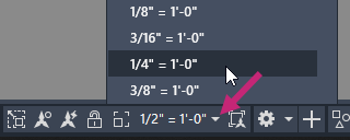

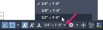

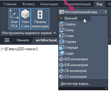

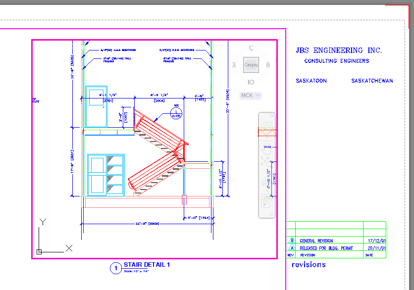

Перед тем как приступить к созданию и изменению аннотативных объектов, рассмотрим принцип их работы на видовых экранах. В этом упражнении вы должны войти на существующий видовой экран в примере чертежа и изменить масштаб видового экрана, что приведет к изменению масштаба аннотаций. После изменения масштаба объекты чертежа будут отображаться в этом масштабе и останутся только те представления каждого аннотативного объекта, которые соответствуют этому масштабу. Представления всех аннотативных объектов, не соответствующие новому масштабу, станут невидимыми.
Скачать набор данных можно в разделе Подготовка к упражнениям выше на странице этой темы.
Граница видового экрана должна стать толще, показывая, что активировано пространство модели.
Это значит, что аннотация является аннотативной.
Это требуется сделать, чтобы изменить масштаб.
Обратите внимание, что после изменения масштаба видового экрана уменьшается вид и изменяется видимая аннотация. Аннотативные объекты с масштабом аннотаций 1/4" = 1'-0" теперь видимы, а объекты с масштабом аннотаций 1/2" = 1'-0" — невидимы.
Восстанавливается предыдущий масштаб видового экрана, и становятся видимы аннотативные объекты с масштабом аннотаций 1/2" = 1'-0".
В этом упражнении мы рассмотрели использование аннотативных объектов для управления видимостью и высотой/масштабом аннотаций на видовом экране. В следующих разделах вы узнаете, как создавать аннотативный текст и управлять его видимостью на видовом экране КОНСТРУКЦИЯ ЛЕСТНИЦЫ 1 и СЕЧЕНИЕ ЛЕСТНИЦЫ 1.

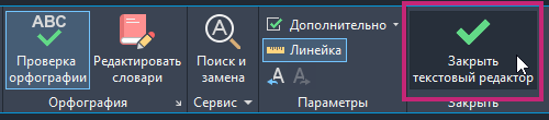

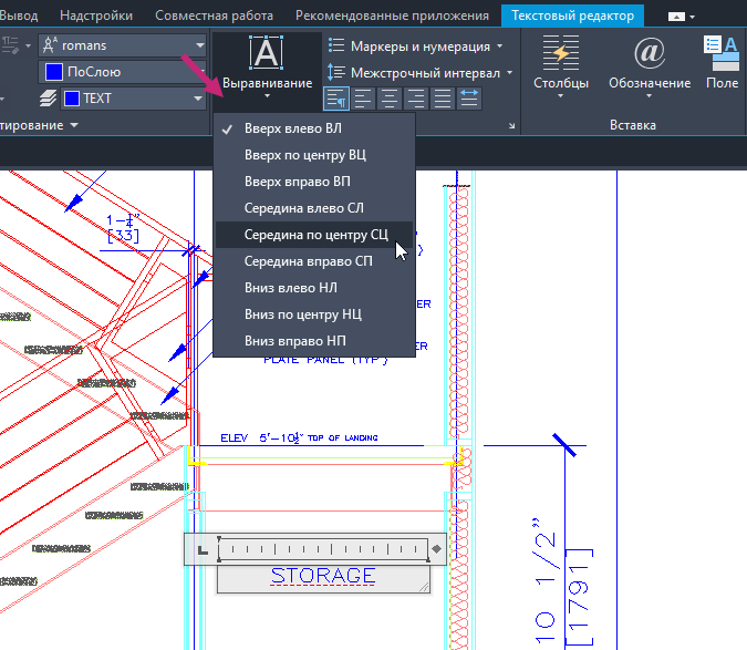

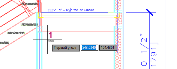

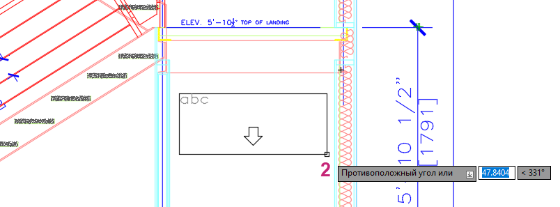

Ниже приведена последовательность действий для создания аннотативного многострочного текста (МТекста).
На видовом экране появится новый объект МТекста с меткой КОНСТРУКЦИЯ ЛЕСТНИЦЫ 1, так как ему назначен масштаб 1/2" = 1'-0". Текст не будет отображаться на видовом экране СЕЧЕНИЕ ЛЕСТНИЦЫ 1, так как ему назначен масштаб 1/4" = 1'-0".
В следующем разделе рассматривается добавление масштаба аннотаций к аннотативному объекту, что также позволит отображать текст на видовом экране СЕЧЕНИЕ ЛЕСТНИЦЫ 1 в масштабе 1/4" = 1'-0".

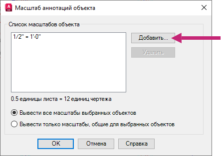

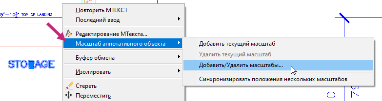

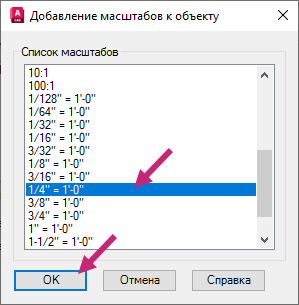

После создания аннотативного объекта для него можно добавить дополнительные масштабы аннотаций или удалить ненужные. Новые масштабы аннотаций влияют на то, как объект отображается в пространстве модели и на видовых экранах листа.
Ниже приведена последовательность действий для добавления масштабов аннотаций к аннотативному многострочному тексту, созданному в предыдущем упражнении.
Обратите внимание, что объект МТекста теперь отображается на видовом экране КОНСТРУКЦИЯ ЛЕСТНИЦЫ 1 с высотой текста 1/16" в пространстве листа, что соответствует масштабу видового экрана 1/4" = 1'-0".

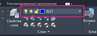

Аннотативные объекты размещаются на слоях, как и любые другие объекты. Однако лучше размещать их на отдельных слоях, чтобы их видимость зависела от текущего масштаба аннотаций в пространстве модели или на видовом экране листа. Кнопка «Видимость аннотаций» ( найти) в строке состояния определяет, какие аннотативные объекты будут отображаться: все, независимо от назначенных им масштабов, или только те, которые соответствуют текущему масштабу аннотаций.
Ниже приведена последовательность действий для использования кнопки «Видимость аннотаций».
Обратите внимание, что все объекты аннотаций исчезли.
Обратите внимание, что теперь на чертеже отображаются только аннотативные объекты с соответствующим масштабом аннотаций.
Должно быть видно все аннотативные объекты независимо от текущего масштаба аннотации.
При добавлении масштаба аннотаций к аннотативному объекту создается и сохраняется новое представление этого объекта. Для просмотра каждого из представлений выберите аннотативный объект. Например, мультивыноске на следующем изображении назначены масштабы аннотации 1/4" = 1'-0" и 1/2" = 1'-0", при этом текущим масштабом аннотации чертежа является 1/4" = 1'-0".
		При выборе аннотативного объекта видны все его представления, но с помощью ручек можно изменить только представление, соответствующее текущему масштабу аннотаций. Стандартные команды редактирования, такие как ПЕРЕНЕСТИ и МАСШТАБ, нельзя использовать для изменения представлений аннотативного объекта.

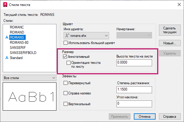

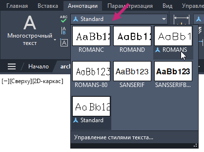

Аннотативные текстовые стили не требуются для создания аннотативного текста, но они упрощают этот процесс, как и неаннотативные текстовые стили. Основное различие между аннотативным и неаннотативным стилями текста заключается в свойстве «Аннотативный». Если свойство «Аннотативный» включено и стиль используется в данный момент, то весь создаваемый текст будет аннотативным. Свойство «Высота текста в пространстве листа» определяет конечную высоту текста, а свойство «Ориентировать текст по листу» определяет ориентацию текста по листу и видовому экрану.
