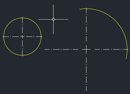

Использование команд МАРКЕРЦЕНТРА и ЦЕНТРЛИНИЯ может быть гораздо более эффективным вариантом. С помощью всего нескольких щелчков мышью маркер центра можно разместить в центре окружности, дуги или полигональной дуги. Либо, если выбрать две линии, можно нарисовать осевую линию в предполагаемой средней точке между двумя сегментами линии или полилиниями. Благодаря использованию параметров маркера центра и осевой линии слоями и типами линий можно управлять автоматически.

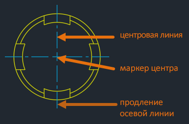

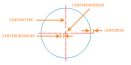

Рассмотрим различные элементы, которые включает в себя маркер центра.
При создании маркера центра отрисовываются три основных элемента.

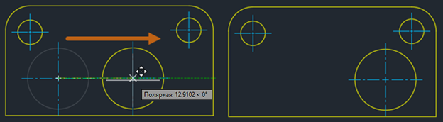

Выберем окружность и переместим ее вправо. Обратите внимание, как маркер центра перемещается вместе с окружностью.

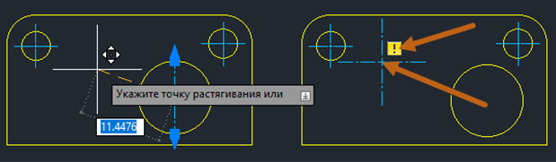

Маркеры центра и осевые линии также можно открепить от объектов и прикрепить к ним.
В предыдущем примере при перемещении окружности маркер центра также был перемещен, так как он связан с этой окружностью.
Но, если маркер центра перемещается за пределы окружности, связь с этим маркером пропадает. Если маркер центра не связан с объектом, отображается желтый значок, указывающий на то, что маркер откреплен.

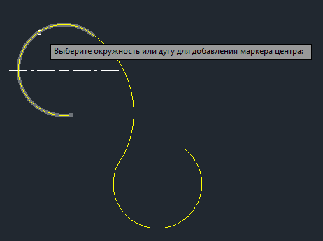

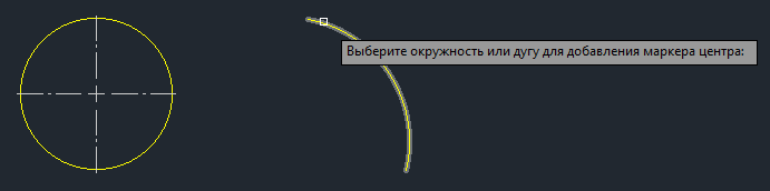

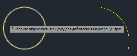

Сначала создайте маркер центра, используя параметры по умолчанию.
Кроме того, можно ввести МАРКЕРЦЕНТРА в командной строке.

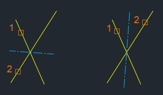

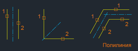

Осевую линию можно создать между предполагаемой средней точкой начала и конечной точкой выбранных сегментов линии.
Сегменты линии могут быть параллельными или располагаться под углом. Они также могут пересекать друг друга и даже быть перпендикулярными, создавая осевую линию под углом 45 градусов от пересечения с перпендикуляром.
При пересечении осевая линия делит пополам углы двух пересекающихся линий. В следующем примере расположение точек выбора определяет направление осевой линии.

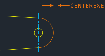

Для создания осевой линии выполните команду ЦЕНТРЛИНИЯ и выберите отрезки 1 и 2. Обратите внимание, что осевая линия не выходит за пределы нижней части чертежа. Это происходит потому, что отрезки, выбранные для осевой линии, имеют разную длину.
Если отрезки имеют разную длину, предполагаемое пересечение вычисляется между конечными точками двух выбранных линий.
Осевая линия выходит за пределы предполагаемого пересечения на значение, заданное с помощью системной переменной CENTEREXE (в данном случае 1 единица).
Чтобы изменить это значение, выберите осевую линию и с помощью ручки длины перетащите ее за пределы геометрии.
Теперь осевая линия выходит за пределы геометрии.

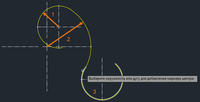

Маркеры центра также можно создать для полигональной дуги.

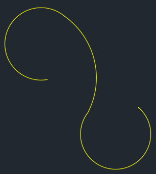

Для начала создайте полилинию с дугами, как показано на следующем изображении.
Эта полилиния содержит три сегмента дуги.
Дополнительные сведения см. в разделе Команда ПЛИНИЯ.
Теперь каждый сегмент дуги должен иметь собственный маркер центра.

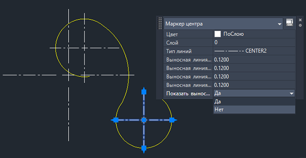

Для изменения свойств можно использовать палитры «Быстрые свойства» и «Свойства».
К типовым изменениям свойств маркеров центра относятся:
Свойства также можно изменить с помощью палитры свойств. На палитре свойств выберите маркер центра или осевую линию для просмотра и измените такие свойства, как цвет, размер и интервал перекрестия, длину выносной линии и т. д.

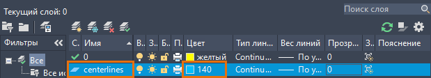

Теперь задайте слой для маркеров центра и осевых линий с помощью системной переменной CENTERLAYER. До настоящего момента все осевые линии и маркеры центра создавались с помощью текущих слоя и свойств, в данном случае слоя 0.
CENTERLAYER — это переопределение слоя, которое применяется только к маркерам центра и осевым линиям, созданным с помощью команд МАРКЕРЦЕНТРА и ЦЕНТРЛИНИЯ.
При создании маркера центра или осевой линии они помещаются на слой «осевые линии» независимо от текущего слоя.

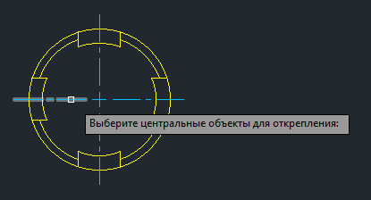

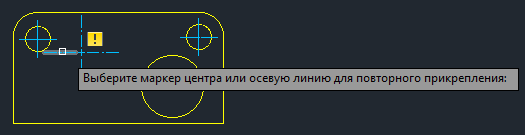

Если маркер центра или осевая линия открепляется от геометрии, у вас появляется несколько возможностей. Маркер центра или осевую линию можно удалить, если они больше не нужны, или их можно прикрепить к геометрии на чертеже.

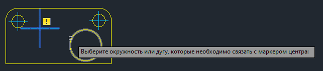

Прикрепление маркера центра или осевой линии
Несвязанный маркер центра прикреплен к окружности.
Ассоциативность также можно удалить из маркеров центра или осевых линий при необходимости.

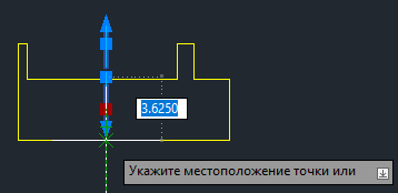

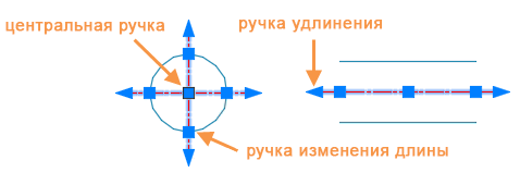

Маркеры центра и осевые линии также можно редактировать с помощью ручек. При наведении указателя на ручку отображаются динамические размеры для выносной линии.
При наведении указателя на многофункциональную центральную ручку маркера центра отображается меню. Здесь можно выполнить растяжение для перемещения маркера центра и равномерного изменения длины всех четырех продолжений осевой линии.
С помощью ручек можно напрямую манипулировать маркерами центра и осевыми линиями. В этом примере осевые линии были изменены по отдельности. Перетаскивая ручку длины, можно скорректировать длину осевой линии, при этом ее продолжение будет перемещаться вместе с ней. При перетаскивании ручки удлинения изменяется только продолжение осевой линии.
