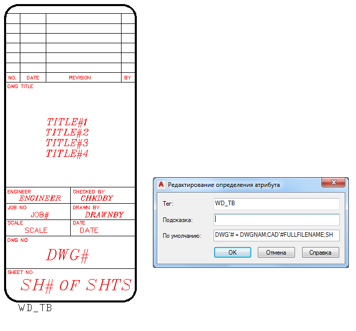

Данные соответствия зашифровываются в невидимом атрибуте основной надписи чертежа с именем "WD_TB". Этот способ позволяет исключить необходимость использования внешнего файла соответствия. Формат — <имя атрибута>=<LINEx>;<имя атрибута>=<LINEx>. Далее приводится пример значения атрибута WD_TB:
PROJ_TITLE=LINE1;DRAW_TITLE1=LINE2;DRAW_TITLE2=DWGDESC;PROJ_NUM=LINE4
Для назначения этой информации атрибуту WD_TB применяется утилита настройки основной надписи. Утилита настройки основной надписи использует непосредственно определение атрибута WD_TB. Ее нельзя использовать для чертежа с основной надписью, вставленной в виде блока. Перед запуском процедуры настройки основной надписи откройте базовый файл DWG основной надписи.
