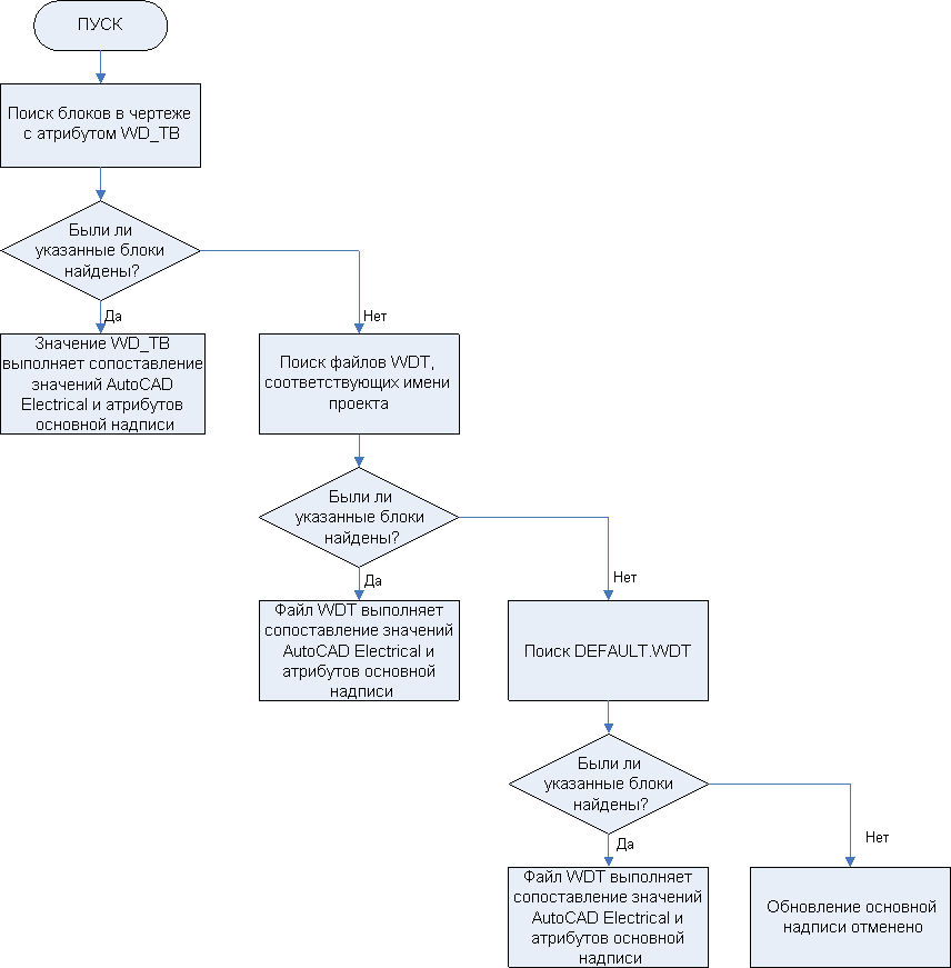

Существует два способа связывания основной надписи:
Во время обновления основной надписи Инструментарий AutoCAD Electrical выполняет следующую процедуру для определения того, какой способ необходимо использовать.

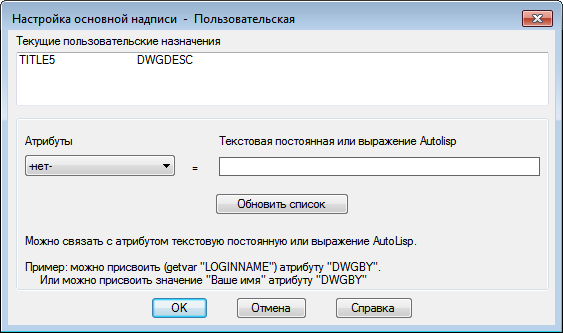

Кроме того, можно выполнять сопоставление следующих пользовательских значений:
Можно привести в соответствие значения системных переменных или значений, извлекаемых процедурами AutoLISP, с атрибутами в основной надписи.

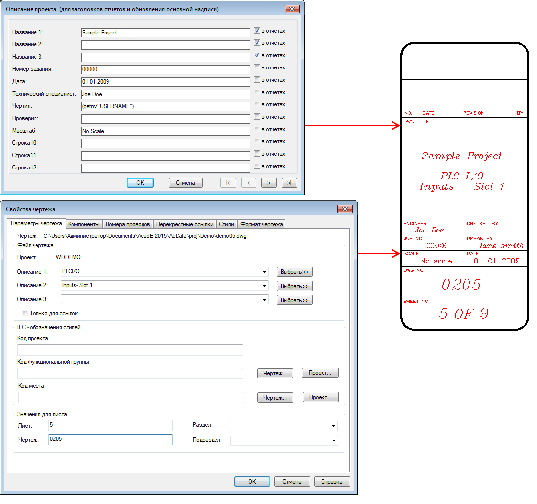

В Инструментарий AutoCAD Electrical допускается наличие трех строк описания для каждого чертежа. Если требуется большее количество строк описания, каждую строку описания можно разбить на несколько частей символом “|”. Затем каждая часть приводится в соответствие с различными атрибутами в основной надписи.
Например, для сопоставления первой строки описания с тремя атрибутами используется следующий формат:
имяатриб1|имяатриб2|имяатриб3=DD1
Тогда в значении "Описание 1" в диалоговом окне "Свойства чертежа" (вкладка "Параметры чертежа") значение ограничивается символами "|" в точках разрыва. Например, “Главный шкаф|120 В, пер.ток|Вводы/выводы ПЛК”. Команда "Обновить основную надпись" разделяет эту строку текста на три атрибута основной надписи.
Если с помощью настройки основной надписи сопоставляются все значения Инструментарий AutoCAD Electrical PLOT* с атрибутами, то эти атрибуты обновляются при использовании утилиты печати Инструментарий AutoCAD Electrical. Если атрибут имеет запрос, этот запрос используется в качестве префикса.
Например:
