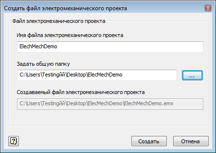

Введите имя для файла связи EMX.
Укажите общую папку для Инструментарий AutoCAD Electrical и Inventor.

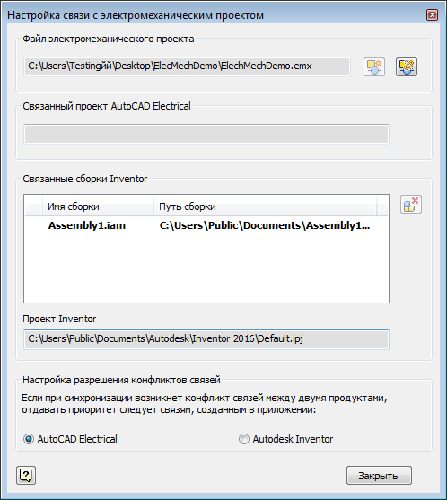

Нажмите "Создать".
В диалоговом окне "Настройка электромеханической связи" выберите "Параметры синхронизации". Значение параметра по умолчанию: Инструментарий AutoCAD Electrical. Предполагается, что пользователи Инструментарий AutoCAD Electrical будут в основном запускать электромеханические рабочие процессы. Поэтому при создании связи с компонентом в качестве параметра по умолчанию задается Инструментарий AutoCAD Electrical.
Нажмите кнопку "Закрыть".

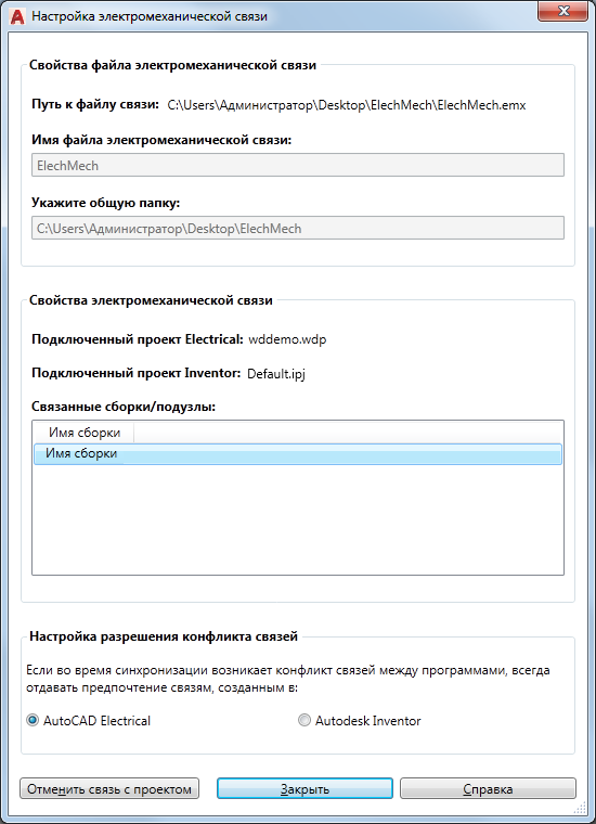

. найти
. найти
