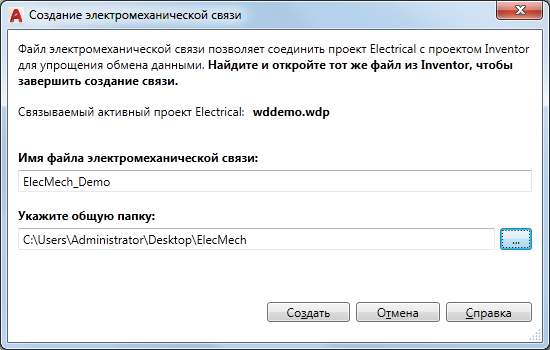

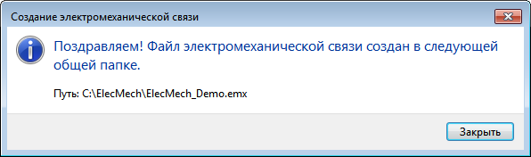

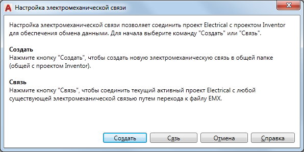

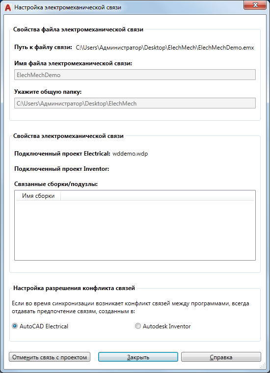

Создайте файл электромеханической связи, который соединяет проекты Инструментарий AutoCAD Electrical и Inventor.
Для связывания проектов Инструментарий AutoCAD Electrical и Inventor требуется создать файл связи и определить два проекта. Для этого необходимо выполнить два действия.
. найти
. найти

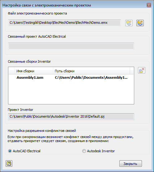

В Inventor:
