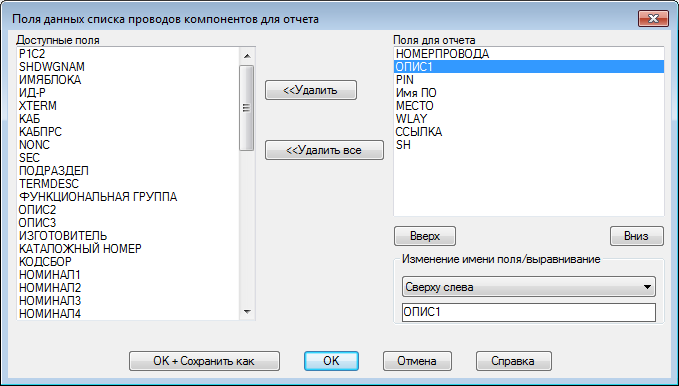

В диалоговом окне "Формирование отчетов" обратите внимание на то, что "9PB"-"12PB" перечислены в столбце отчета "Имя позиционного обозначения".
"Desc1" переносится в список "Поля для отчета". Список содержит поля, которые будут отображаться в отчете о компонентах.
Теперь в диалоговом окне "Формирование отчетов" содержатся значения TAGNAME и DESC1 из активного чертежа.
