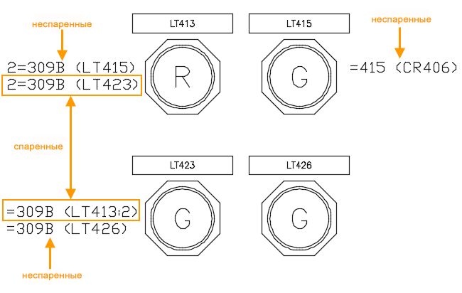

Этот отчет обрабатывает аннотации проводов в выбранных компоновочных образах монтажной панели. Каждая позиция строки содержит непарную точку подключения на аннотации провода для компоновочного образа монтажной панели. Для отчета используется следующая последовательность действий.
Этот отчет можно использовать, как вспомогательный инструмент при назначении аннотаций проводов. В этом отчете доступна функция "Переход", с помощью которой можно при необходимости перейти к компоненту и добавить или обновить аннотации проводов.
