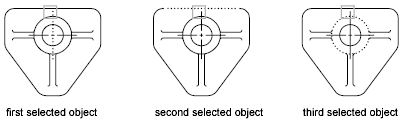

Довольно сложно выбирать объекты, которые располагаются очень близко друг с другом или непосредственно друг на друге. В примере показаны два отрезка и окружность, располагающиеся в области прицела.
Если включен предварительный просмотр набора объектов, можно выполнять их циклический перебор, наведя курсор на объект, находящийся сверху (при этом он выделяется), а затем удерживая нажатой клавишу SHIFT и нажимая пробел. Когда нужный объект будет подсвечен, выберите его щелчком левой кнопкой мыши.
Если предварительный просмотр набора объектов отключен, нажмите и удерживайте сочетание клавиш SHIFT + пробел, а затем щелкните мышью для циклического перебора объектов, пока не будет выбран нужный. Нажмите клавишу ESC для выхода из режима циклического перебора.
