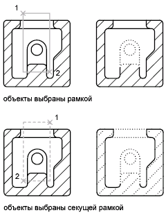

Укажите противоположные углы, чтобы задать прямоугольную область. Цвет фона внутри области изменится и станет прозрачным. Направление перемещения курсора из первой точки в противоположный угол определяет выбираемые объекты.
Обычно при выборе рамкой выбираемые объекты должны полностью находиться в прямоугольной области. Однако, если объект, построенный с помощью прерывистой линии (пунктира), лишь частично виден в видовом экране, а все видимые векторы типа линии находятся внутри рамки, объект будет выбран целиком.

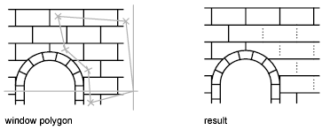

Укажите точки для определения области произвольной формы. Многоугольная рамка используется для выбора объектов, которые полностью находятся внутри области выбора. Секущая рамка многоугольника используется для выбора объектов, которые полностью находятся в области выбора или пересекают ее.

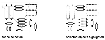

В сложном чертеже следует использовать линию выбора. Линия выбора похожа на полилинию и предназначена для выбора только тех объектов, через которые проходит. На рисунке схемы показана линия, которая выбирает несколько компонентов.
