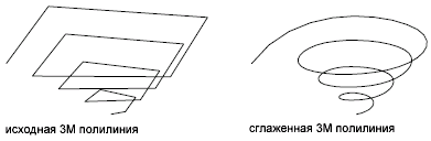

Сглаживание 3D кривой B-сплайна по ее управляющим точкам. Системная переменная SPLFRAME позволяет управлять точностью и отображением на экране управляющих точек для 3D B-сплайна, кривые которого могут быть аппроксимированы только сегментами линии. Отрицательные значения для сегментов сплайна игнорируются.
Удаление всех дополнительных вершин, вставленных при выполнении операций "Сгладить" и "Сплайн", и выпрямление всех сегментов полилинии. Любая информация о касательных, заданная для вершин полилинии, оставляется для последующего использования при выдаче запросов "Сгладить". После обработки сглаженной сплайном полилинии с помощью такой команды, как "РАЗОРВАТЬ" или "ОБРЕЗАТЬ", параметр "Убрать сглаживание" нельзя будет использовать.
