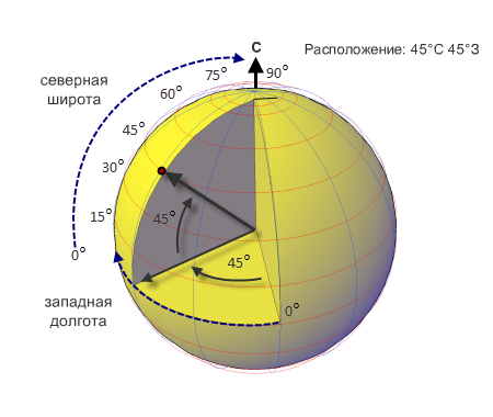

В географических системах координат учитывается кривизна Земли и местоположение обычно задается долготой, широтой и уровнем.
Поскольку наша планета не является идеально круглой, никакая географическая система координат не дает возможности точного определения местоположения объектов на ее поверхности. Следовательно, разные организации определяют локальные системы координат, в которых измерения производятся относительно локальной базы отсчета.
