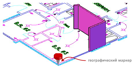

Вставка информации о географическом положении в файл чертежа помещает точки на чертеже, соответствующие географическому местоположению на поверхности земли.

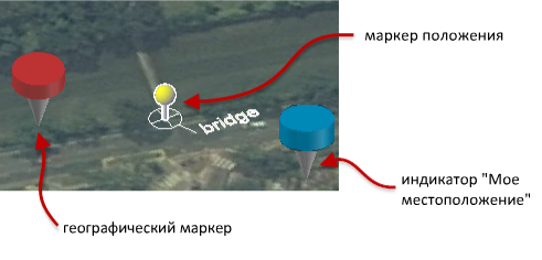

Данные о географическом местоположении в файле чертежа строятся вокруг объекта, который называется географическим маркером. Географический маркер указывает на опорную точку в пространстве модели, соответствующую местоположению на поверхности земли с известной широтой и долготой. Программа также указывает направление на север из данного места. На основе этой информации программа может получить географические координаты всех других точек в файле чертежа.
Как правило, географическое положение определяется по координатам (например широте, долготе и уровню) и системе координат (например WGS 84), используемой для определения координат. Кроме того, координаты местоположения могут отличаться в разных системах координат ГИС. Следовательно, при задании географического положения географического маркера, система также собирает данные системы координат ГИС.

Можно удалить данные о географическом местоположении из файла чертежа с помощью команды ГЕОУДАЛИТЬ. При этом географический маркер и система координат ГИС удалятся из файла чертежа. Однако маркеры положения останутся в файле чертежа.
