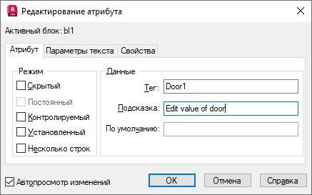

Здесь определяется способ присвоения значения атрибуту, режим отображения значения на экране, а также задается текст подсказки, приглашающей пользователя ввести значение. На вкладке также показывается имя тега.
Режим определяет, где и как появляется текст атрибута.
Показывает или скрывает атрибут на экране. Если опция выбрана, значение атрибута не видно на экране; в противном случае значение атрибута отображается на экране.
Задает, имеет ли атрибут значение по умолчанию. Это свойство нельзя изменить. Если опция активна, атрибуту присваивается его значение по умолчанию. Если опция не активна, атрибуту можно задавать разные значения.
Позволяет проверить правильность значения атрибута во время процесса вставки блока. Если опция активна, проверка возможна, если не активна — нет.
Управляет присваиванием значения по умолчанию. Если опция активна, атрибуту при вставке блока присваивается значение по умолчанию. Если опция не активна, программа игнорирует значение атрибута по умолчанию и выдает подсказку для ввода значения при вставке блока.
Фиксация положения атрибута внутри вхождения блока. При отмене фиксации атрибута его можно перемещать относительно остальной части блока с помощью ручек редактирования; размер многострочных атрибутов можно изменить.
Указывает на то, что атрибут определен как многострочный и может содержать несколько строк текста.
Данные атрибута, которые появляются на экране.
Идентификатор, связанный с атрибутом.
Текст подсказки атрибута, выводимый на экран при вставке блока.
Значение по умолчанию, присваиваемое атрибуту при вставке блока.

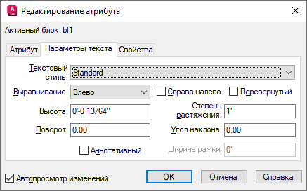

Задает свойства, определяющие способ отображения на чертеже текста атрибута. Цвет текста атрибута изменяется на вкладке "Свойства".
Текстовый стиль для текста атрибута. Параметры выбранного на данной вкладке стиля определяют свойства текста атрибута.
Выравнивание текста атрибута.
Высота текста атрибута.
Задается угол поворота текста атрибута.
Указывает на то, что блок является аннотативным.
Написание текста справа налево.
Написание текста в перевернутом виде.
Расстояние между символами в тексте. Задание значения, меньшего 1.0, вызывает сжатие. Задание значения, большего 1.0, вызывает растяжение.
Угол, на который отклоняется текст атрибута относительно его вертикальной оси.

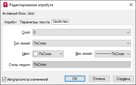

Задает слой, в котором атрибут будет включен, а также цвет, вес линии и тип линии атрибута. Если чертеж использует именованные стили печати, с помощью данной вкладки можно связать атрибут со стилем печати.
Задается слой, для которого атрибут включен.
Задается тип линии текста атрибута.
Определяет цвет текста атрибута.
Задается вес линии текста атрибута.
Если системная переменная LWDISPLAY отключена, то изменения, внесенные в этот параметр, не будут отображаться на экране.
Задается стиль печати атрибута.
Если текущий чертеж использует цветозависимые стили печати, список стилей печати недоступен.
