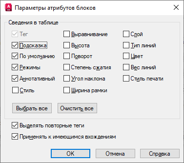

Задание параметров отображения списка атрибутов в окне диспетчера атрибутов блоков.
ДИСПАТБЛК (команда) найти:
Отображаются следующие параметры.
Свойства, которые должны отображаться в списке атрибутов. В списке отображаются только выбранные свойства. Тег атрибута всегда отображается в списке.
Выбор всех свойств.
Отмена выбора всех свойств.
Включение и отключение выделения повторяющихся тегов. Если параметр активен, повторяющиеся теги атрибутов выделяются красным цветом шрифта в списке. Если параметр не активен, повторяющиеся теги не выделяются в списке.
Режим обновления всех существующих блоков, атрибуты которых были изменены. Если опция активна, обновляются все блоки с новыми описаниями атрибутов. Если опция не активна, обновляются только новые блоки, созданные после изменения определений атрибутов.
Нажатие кнопки "Обновить" в диспетчере атрибутов блоков изменяет существующие блоки сразу после модификации атрибутов. Это происходит даже при отключенном параметре "Применять к имеющимся вхождениям".
