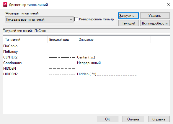

Загрузка типов линий и установка текущего типа линий.
ТИПЛИН (команда) найти
Отображаются следующие параметры.
Определяет, какие типы линий выводятся в списке. Можно, например, отфильтровать типы линий, зависимые от ссылок, а также используемые в объектах или не используемые в них.
Отбор типов линий, не удовлетворяющих условию установленного фильтра. Отобранные типы линий выводятся в списке.
Отображение диалогового окна "Загрузка/перезагрузка типов линий", предназначенное для загрузки в чертеж выбранных типов линий из соответствующего файла и добавления их в список. Доступно два файла определений типов линий: acad.lin для британских единиц измерения и acadiso.lin для метрических единиц. (В AutoCAD LT: acadlt.lin и acadltiso.lin.)
Устанавливает выбранный тип линий текущим. Установка текущего типа линий ПОСЛОЮ означает, что создаваемые объекты принимают тот тип линий, который назначен их слою. Установка типа линий ПОБЛОКУ означает, что объекты принимают тип линий CONTINUOUS, пока не будут объединены в блок. При вставке блока все его объекты наследуют тип линий этого блока. Имя типа линий запоминается в системной переменной CELTYPE.
Удаляет выбранные типы линий из чертежа. Можно удалить только неиспользуемые типы линий. Типы линий ПОСЛОЮ, ПОБЛОКУ и CONTINUOUS нельзя удалить.
Управление выводом группы опций "Подробности" в Диспетчере типов линий.
Отображает имя текущего типа линий.
Вывод имен загруженных типов линий с учетом установленного фильтра. Для быстрого выделения сразу всех типов линий щелкнуть правой кнопкой мыши на списке и из контекстного меню выбрать "Выбрать все".
Вывод списка загруженных типов линий. Для переименования типа линий необходимо выбрать его из списка, щелкнуть на нем и ввести новое имя.. Типы линий ПОСЛОЮ, ПОБЛОКУ и CONTINUOUS, а также зависимые от внешних ссылок, переименовать нельзя.
Просмотр образца выбранного типа линий.
Текстовое описание к типу линий, которое можно отредактировать в группе опций "Подробности".
Предоставление альтернативного доступа к свойствам и дополнительным настройкам.
Отображает и позволяет редактировать имя выбранного типа линий.
Отображает и позволяет редактировать текстовое описание для выбранного типа линий.
Задание идентичного масштабирования типов линий в пространствах листа и модели. Опция полезна при одновременном использовании нескольких видовых экранов. (системная переменная PSLTSCALE)
Значение глобального масштабного коэффициента для всех типов линий. (системная переменная LTSCALE)
Масштаб типа линий для вновь создаваемых объектов. Результирующий масштаб равен произведению значений глобального масштаба и текущего масштаба объекта. (системная переменная CELTSCALE)
Присвоение масштабу типа линий одного из стандартных значений по ISO. Результирующий масштаб равен произведению значений глобального масштаба и текущего масштаба объекта.
