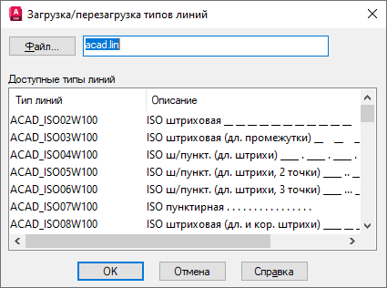

Отображаются следующие параметры.
Отображает диалоговое окно "Выбор файла типов линий", в котором можно выбрать различные файлы типов линий (LIN).
Отображается имя LIN-файла текущей библиотеки типов линий. Можно ввести имя другого файла LIN или нажать кнопку "Файл", чтобы выбрать файл в диалоговом окне "Выбор файла типов линий".
Здесь перечисляются доступные для загрузки типы линий. Для выделения сразу всех имеющихся типов линий щелкнуть правой кнопкой мыши на списке и из контекстного меню выбрать "Выбрать все".
