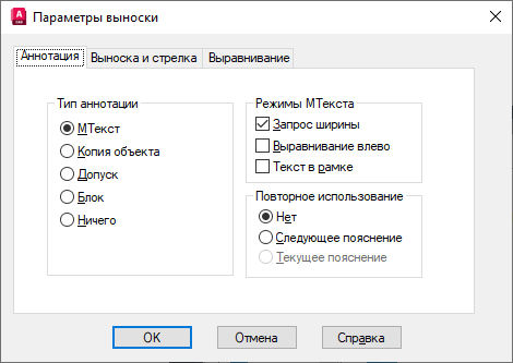

Задание типа аннотации выноски. Для каждого из типов команда БВЫНОСКА выдает отдельный запрос.
Выбор многострочного текста для аннотации.
Отображает запрос на копирование многострочного текста, однострочного текста, допуска, объекта вхождения блока и соединяет копию с концом линии выноски. Копия связывается с выносной линией, поэтому при перемещении скопированного объекта конец этой линии перемещается вместе с объектом. Наличие полки зависит от типа скопированного объекта.
Вызов диалогового окна "Допуски формы и расположения" для создания рамки допуска с последующим прикреплением ее к выноске.
Отображение запроса на вставку вхождения блока. Вхождение блока вставляется со смещением от конца выносной линии и связывается с ней таким образом, что при перемещении блока конец линии выноски также перемещается. Полка не генерируется.
Создание выноски без аннотации.
Параметры доступны только при использовании типа аннотации "многострочный текст".
Отображение запроса ширины многострочной аннотации.

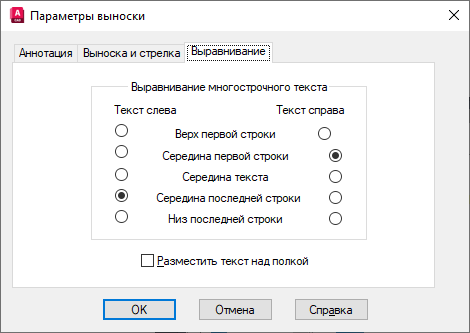

Выравнивание многострочного текста аннотации влево независимо от расположения выноски.
Текст аннотации заключается в рамку.
Задание параметров повторного использования аннотации.
Отключение повторного использования аннотации.
Повторное использование следующей аннотации для всех последующих выносок.
Повторное использование текущей аннотации. Этот параметр выбирается автоматически при повторном использовании аннотации после выбора параметра "Следующая аннотация".

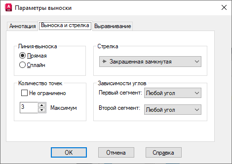

Задание формата выносной линии.
Построение выносной линии, состоящей из прямолинейных сегментов, по указанным точкам.
Создание сплайнового объекта по точкам выноски, заданным как управляющие точки.
Выбор типа стрелки выноски. Стрелки применяются также к размерным линиям (команда DIMSTYLE). При выборе "Пользовательская" отображается список существующих в чертеже блоков.
Задание количества точек, после указания которых команда БВЫНОСКА переходит к созданию аннотации. Например, если задано 3 точки, команда БВЫНОСКА автоматически запрашивает текст аннотации после указания двух точек выноски. Число точек должно на единицу превышать количество сегментов выноски, которое требуется создать.
Если для этого параметра задано значение "Не ограничено", при выполнении команды БВЫНОСКА запросы на ввод точек выноски отображаются до нажатия клавиши Enter.
Задание ограничений для углов первого и второго сегмента выноски.
Задание угла для первого сегмента выноски.
Задание угла для второго сегмента выноски.
Задание точки прикрепления для выносных линий и многострочных аннотаций. Параметры доступны, только если для аннотации выбран многострочный текст.
Выноска прикрепляется к верхней границе первой строки многострочного текста.
Выноска прикрепляется к середине первой строки многострочного текста.
Выноска прикрепляется к середине многострочного текста.
Выноска прикрепляется к середине последней строки многострочного текста.
Выноска прикрепляется к нижней границе последней строки многострочного текста.
Размещение текста надписи над полкой выноски.
