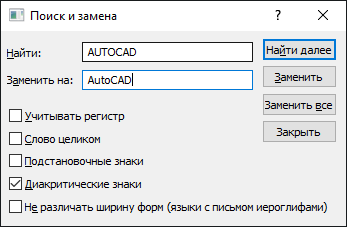

Поиск фрагментов текста и замена их новым текстом.
МТЕКСТ (команда) найти: выберите «Поиск и замена» в текстовом редакторе или в меню быстрого вызова МТЕКСТ.
Отображаются следующие параметры.
Поле для ввода пользователем текста для ведения поиска.
Поле для ввода пользователем текста, заменяющего текст, введенный в поле "Что".
Поиск следующего экземпляра текста, введенного в поле "Что".
Поиск следующего вхождения строки, заданной в поле "Что", и замена ее фрагментом, заданным в поле "Заменить на".
Поиск всех вхождений строки, заданной в поле "Что", и замена их фрагментом, заданным в поле "Заменить на".
Поиск текста с символами нижнего и верхнего регистра точно в том виде, как они заданы в поле "Что".
Все символы текстовой строки должны быть представлены в таком же регистре, как в тексте в поле "Что". Если флажок не установлен, выполняется поиск совпадения для указанных текстовых строк без учета регистра.
Поиск только слов целиком, указанных в поле "Что".
Фрагменты, являющиеся частью более длинных слов, пропускаются. Если флажок не установлен, для текстовых строк выполняется поиск совпадения независимо от того, является оно отдельным словом или частью другого слова.
Возможность использования подстановочных знаков при поиске.
Дополнительные сведения о поиске с помощью подстановочных знаков см. в разделе Справка по подстановочным знакам.
Результаты поиска с учетом диакритических знаков.
Результаты поиска с учетом полуширинных и полноширинных символов.
