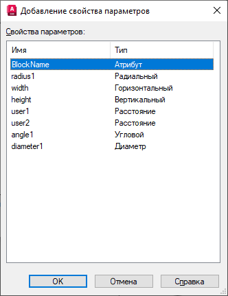

Добавление свойств параметров к таблице свойств блока.
БЛОКТАБЛИЦА (команда) найти:
Отображаются следующие параметры.
Отображение списка параметров размерной зависимости, пользовательских параметров, параметров предыдущей версии и определений атрибутов.
Отображение имен параметров, доступных для добавления в таблицу свойств блоков.
Определение типа параметра.
