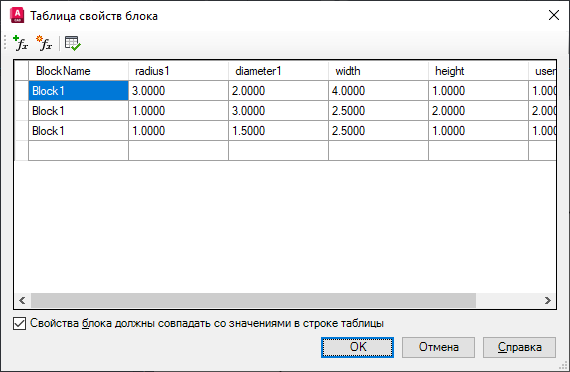

Таблица свойств блока позволяет задавать значения параметров и свойства в определении блока, а также управлять ими.
В диалоговом окне "Таблица свойств блока" заголовки столбцов являются параметрами, а строки определяют значения наборов свойств. Для выбранного вхождения блока можно задать определенные значения. Для каждого определения блока может использоваться одна таблица.
В таблице могут содержаться любые из следующих параметров и свойств:
Можно ограничить набор свойств для вхождений блоков значениями, определенными для каждой строки. Можно также изменять отдельные свойства вхождения, чтобы использовать различные значения.
