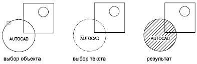

Если включить режим обнаружения островков, то объекты, которые содержат области, находящиеся внутри самого внешнего контура расцениваются как островки. Процедура поиска контуров при выполнении команды ШТРИХ в этом режиме определяется методом обнаружения островков.

Указывает способ нанесения штриховки или заливки на объектах в пределах внешнего контура штриховки. Если таких объектов нет, установка опции не играет роли. Часто наилучшим оказывается стиль "Нормальный", т.к. в этом случае пользователь может задать точный набор контуров.
Штриховка или заливка наносится с игнорированием всех внутренних объектов (то есть поверх них).
Штриховка или заливка наносятся вовнутрь, начиная от внешнего контура. Команда ШТРИХ отключает штриховку или заливку при обнаружении внутреннего островка. Этот параметр позволяет штриховать или закрашивать только область между наружным и первым из внутренних контурами, а вся остальная часть остается незаполненной.
Штриховка или заливка наносятся вовнутрь, начиная от внешнего контура. Если при выполнении команды ШТРИХ обнаруживается внутренний островок, штрихование или заливка прекращаются до обнаружения внутри него другого островка.
