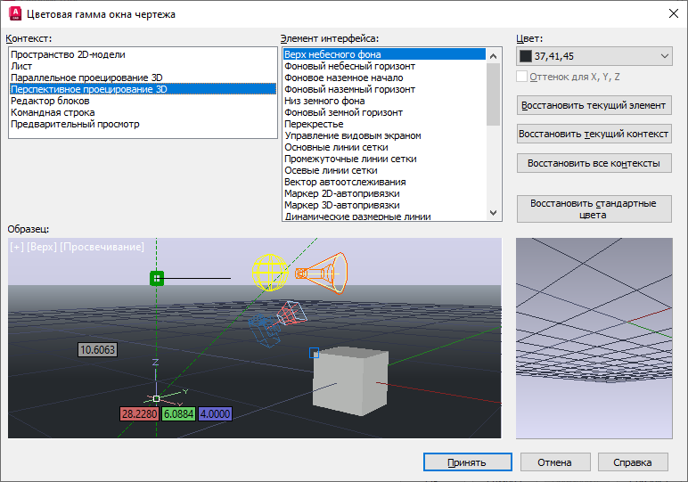

Установка цветов отображения элементов интерфейса для каждого контекста в приложении.
НАСТРОЙКА (команда) найти:
Под контекстом здесь подразумевается рабочая среда, например пространство модели. Под элементами интерфейса подразумеваются элементы, такие как перекрестье или цвет фона, видимые в отдельном контексте.
Отображаются следующие параметры.
Под контекстом здесь подразумевается среда, например пространство модели. Элементам интерфейса могут назначаться разные цвета в зависимости от контекста. При выборе контекста отображается список соответствующих элементов. Выберите контекст, затем элемент интерфейса, и наконец, цвет.
Вывод списка элементов интерфейса, имеющихся в выбранном контексте. Под элементами интерфейса подразумеваются элементы, видимые в отдельном контексте (например, цвет фона). Выберите элемент интерфейса, затем цвет.
Вывод списка доступных параметров цветов для применения к выбранному элементу интерфейса. Можно задать любой из цветов, перечисленных в списке, или выбрать элемент "Выбор цвета" для вызова диалогового окна "Выбор цвета".
Для получения цветовых оттенков применяется чистый красный, синий и зеленый цвета с использованием яркости цвета, заданного пользователем, при увеличении насыщенности цвета на 50%.
Возможность нанесения оттенка по оси Z в AutoCAD LT отсутствует.
Позволяет применить цветовые оттенки по осям X, Y и Z для следующих элементов интерфейса: перекрестья, векторы автоотслеживания, линии сетки нулевой плоскости и всплывающие подсказки.
Восстановление цвета по умолчанию для выбранного элемента интерфейса.
Восстановление цветов по умолчанию для всех элементов интерфейса выбранного контекста.
Восстановление цветов по умолчанию для всех элементов интерфейса.
Восстановление классических цветовых настроек AutoCAD 2008 только для элементов интерфейса 2D пространства модели.
Отображение чертежа в режиме предварительного просмотра на основе указанных параметров.
