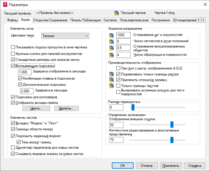

Параметры данной вкладки служат для настройки параметров рабочего экрана.
НАСТРОЙКА (команда) найти
Отображаются следующие параметры.
Определяет параметры экрана, характерные для среды рисования.
Управление настройками цвета для более темного или более светлого отображения таких элементов интерфейса, как строка состояния, строка заголовка, строка ленты и рамка меню приложения. (системная переменная COLORTHEME)
Включает/отключает вывод полос прокрутки в нижней и правой части области рисования.
Отображение на панелях инструментов кнопок крупного формата (32 х 32 пикселов).
Масштабирование маленьких значков ленты до размера 16 х 16 пикселов и крупных значков ленты до размера 32 x 32 пикселов, если они не соответствуют стандартным размерам значков. (системная переменная RIBBONICONRESIZE)
Управление отображением подсказок на ленте, панелях инструментов и на других элементах интерфейса. (системная переменная TOOLTIPS)
Задание исходной величины задержки отображения подсказок.
Отображает подсказку, которая содержит комбинацию клавиш быстрого вызова (ALT + клавиша) (CTRL + клавиша).
Управляет отображением расширенных подсказок.
Устанавливает время задержки между отображением основных и расширенных подсказок.
Управление отображением подсказок для ролловеров при наведении курсора на объект. (системная переменная ROLLOVERTIPS)
Отображение вкладок файлов в верхней части области чертежа. (команды ФАЙЛВКЛАДКА и ФАЙЛВКЛАДКАЗАКРЫТЬ)
Отображение диалогового окна "Установка цветов". В этом диалоговом окне задаются цвета элементов главного окна приложения.
Отображение диалогового окна "Шрифт командной строки". В этом диалоговом окне задается шрифт текста окна команд.
Задание параметров имеющихся и новых листов. Листом называется среда в пространстве листа, в которой производится компоновка чертежей для вывода на печать.
Вывод ярлыков вкладок "Лист" и "Модель" в нижней части области рисования. Если этот флажок снят, вкладки заменяются кнопками в строке состояния.
Отображение границ печатаемой области на листе чертежа. Границы печатаемой области очерчиваются штриховой линией и зависят от выбранного устройства вывода.
Задание режима разметки заданного формата на вкладке листа. Размер подложенного формата определяется выбранными размерами листа и масштабом печати.
Отображение тени фона на листе. Данный параметр недоступен, если не включен параметр "Подложить заданный формат".
Отображение Диспетчера наборов параметров листов при первом открытии вкладки "Лист". Диалоговое окно используется для задания параметров листа и печати.
Автоматическое создание видового экрана на каждом новом листе.
Определение размера перекрестья в процентном отношении от размера экрана.
( системная переменная CURSORSIZE)
Управляет качеством отображения объектов на экране. При задании значений, резко улучшающих качество отображения, может существенно снизиться производительность системы.
Задание точности аппроксимации объектов на текущем видовом экране. (команда НАСТРВИД)
Задает количество сегментов линии, генерируемых для каждой сглаженной сплайном полилинии, созданной с помощью параметра "Сплайн" команды ПОЛРЕД. ( системная переменная SPLINESEGS)
Недоступно в AutoCAD LT
Регулировка степени сглаживания тонированных и визуализированных объектов, а также объектов с подавленными скрытыми линиями.
Регулирует гладкость тонированных объектов, а также объектов с удаленными скрытыми линиями. ( системная переменная FACETRES)
Указывает количество линий контура, отображаемых на криволинейных поверхностях 3D-тел. ( системная переменная ISOLINES)
Управляет параметрами отображения, от которых зависит производительность.
Управляет отображением растровых изображений и объектов OLE при выполнении команды ПОКАЗАТЬ или ПАН в режиме реального времени. ( системная переменная RTDISPLAY)
Если данная опция включена, то в процессе панорамирования или зумирования чертежа в реальном времени содержимое растровых изображений и OLE-объектов перемещается по экрану вместе с курсором вместе с оригиналом.. ( системная переменная DRAGMODE)
Управляет режимом подсветки растровых изображений при выборе. ( системная переменная IMAGEHLT)
Управление закраской тел, всех штриховок (в том числе сплошных), полилиний ненулевой ширины. ( системная переменная FILLMODE)
Управляет отображением текста. ( системная переменная QTEXTMODE)
Управление отображением кромок силуэта твердотельных 3D объектов в визуальных стилях "2D каркас" или "3D каркас". ( системная переменная DISPSILH)
Управление интенсивностью слияния для внешних ссылок DWG и в AutoCAD для редактирования вхождений.
Управление затенением всех объектов внешних ссылок DWG. (системная переменная XDWGFADECTL)
Этот параметр влияет только на отображение на экране. Он не влияет на режимы печати и предварительного просмотра перед печатью.
Задание интенсивности затенения объектов при редактировании вхождений. Интенсивность отображения объектов, не редактируемых в настоящий момент, ниже. (системная переменная XFADECTL)
В контексте текущего чертежа можно редактировать вхождения блоков и внешних ссылок. Допустимый диапазон значений — от 0 до 90 процентов.
