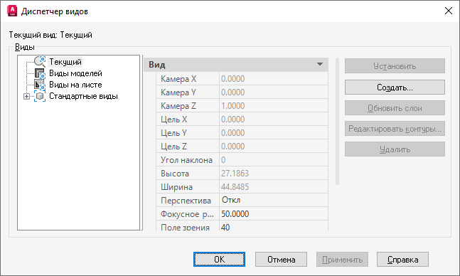

Нажмите левую кнопку мыши на виде для отображения свойств данного вида.
Отображаются следующие параметры.
Выводится список имеющихся видов. Можно развернуть любой из узлов (кроме узла "Текущий") для отображения входящих в него видов.
Предусмотрены следующие свойства:

Исключительно для текущих видов и видов моделей отображается координата X видовой камеры.
Исключительно для текущих видов и видов моделей отображается координата Y видовой камеры.
Исключительно для текущих видов и видов моделей отображается координата Z видовой камеры.
Исключительно для текущих видов и видов моделей отображается координата X целевого объекта вида.
Отображение угла поворота вида в плоскости вида, которая представляет собой плоскость, параллельную экрану.
Указывается высота вида.
Задается ширина вида.
Для текущего вида и вида модели: признак активности вида в перспективе.
Для всех видов, кроме вида на листе, указывается фокусное расстояние (в миллиметрах). При изменении данного значение соответствующим образом изменяется настройка в "Поле зрения".
Для всех видов, кроме вида на листе, указывается поле зрения по горизонтали (в единицах текущего угла). При изменении данного значения соответствующим образом изменяется фокусное расстояние.
Указывается значение смещения передней секущей плоскости, если она используется в виде.
Указывается значение смещения задней секущей плоскости, если она используется в виде.
Задаются параметры секущей плоскости.
Восстанавливается выбранный вид.
Отображение диалогового окна "Новый вид / Свойства снимка" или диалогового окна "Новый вид".
Обновляется информация о слоях, сохраненная вместе с выбранным видом, для согласования с настройками видимости слоя в текущем пространстве модели или видовом экране листа.
Отображается выбранный вид с выделением остальной части области рисования более светлым цветом для показа границ именованного вида.
Удаляется выбранный вид.
