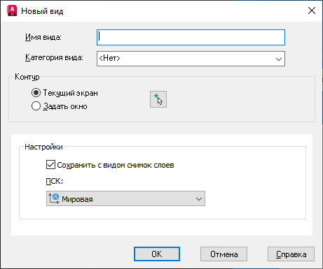

Сохранение нового именованного вида на основе того, что отображается на текущем видовом экране, или на основе выделения прямоугольной рамкой.
ВИД (команда) найти: «Создать»
Отображаются следующие параметры.
Указывается имя вида.
Указывается категория для именованного вида.
Определение области чертежа, которая назначена для именованного вида.
Использование границ текущего экрана в качестве границ для создаваемого вида.
В качестве нового вида используется окно, определяемое в области рисования с помощью рамки по двум противоположным углам.
На время закрываются диалоговые окна "Создать вид" и "Диспетчер видов" с тем, чтобы можно было использовать устройство указания для определения противоположных углов окна "Создать вид".
Задание параметров для сохранения с именованным видом.
Сохранение настроек видимости текущего слоя вместе с создаваемым видом.
Для вида модели и вида на листе указывается ПСК для сохранения с новым видом.
