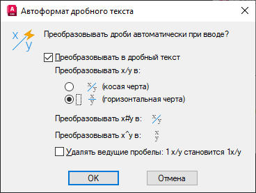

Устанавливает значения по умолчанию для символов, автоматически преобразуемых в дробь.
МТЕКСТ (команда) найти:
Отображаются следующие параметры.
Числа, разделенные символами косой черты, решетки или вставки, автоматически преобразуются в дробный текст. Например, если после выражения 1#3 ввести какой-либо допустимый специальный символ или пробел, средство автоформатирования дробного текста преобразует эти цифры в дробь с косой чертой.
Преобразование символа косой черты (/) в диагональный разделитель дроби при включенной функции "Автоформат".
Преобразование символа косой черты (/) в горизонтальный разделитель дроби при включенной функции "Автоформат".
Удаление пробелов между целой и дробной частями числа.
