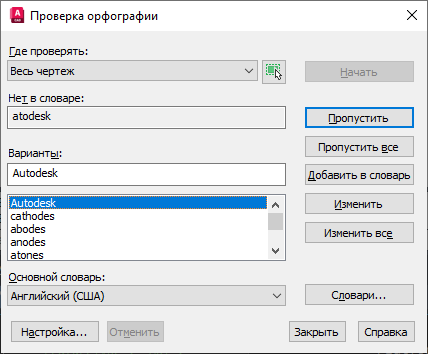

Проверка орфографии в однострочном тексте, многострочном тексте, в мультивыноске, в тексте атрибутов блоков, внешних ссылок, а также в тексте, добавленном к размерам.
В атрибутах блоков флажки устанавливаются только для значений атрибутов. Проверка орфографии выполняется как для текстовых объектов в пределах вхождений блоков, так и для текстовых объектов во вложенных блоках. Однако проверка орфографии в определениях блока выполняется только при выборе вхождения блока.
Отображаются следующие параметры.
Отображение областей для проверки орфографии.
Ограничение процесса проверки орфографии выбранным однострочным, многострочным, размерным текстом, текстом мультивыносок, атрибутов блоков и внешних ссылок.
Отображает слово, определенное как ошибочное.
Список слов из текущего словаря, рекомендуемых в качестве замены.
Для замены можно выбрать другое слово из списка, либо изменить или ввести слово в поле в верхней части списка вариантов.
Отображает параметры основного словаря. Словарь, используемый по умолчанию, зависит от языковых настроек.
Запуск проверки текста на ошибки.
Пропуск текущего слова.
Пропуск всех сходных с текущим слов в еще не проверенном тексте.
Добавление текущего слова в текущий пользовательский словарь. Максимальная длина слова равняется 63 символам.
Замена текущего слова выделенным словом из списка "Варианты".
Заменяется текущее слово во всех выбранных текстовых объектах.
Отображается диалоговое окно "Словари".
Отображается диалоговое окно "Параметры проверки орфографии".
Отмена предыдущей операции проверки орфографии или серии операций, включая операции "Пропустить", "Пропустить все", "Изменить", "Изменить все" и "Добавить в словарь".
