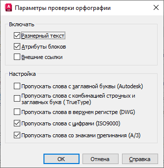

Определяет параметры проверки орфографии.
ОРФО (команда) найти:
Задает различные параметры для проверки текста в чертеже.
Отображаются следующие параметры.
Поиск размерного текста.
Поиска ошибок в тексте атрибутов блоков.
Поиск орфографических ошибок в файлах внешних ссылок.
Пропускать слова, начинающиеся с заглавной буквы.
Пропускать слова из букв в верхнем и нижнем регистре.
Пропускать слова из букв в верхнем регистре.
Пропускать слова с цифрами.
Пропускать слова с пунктуацией.
