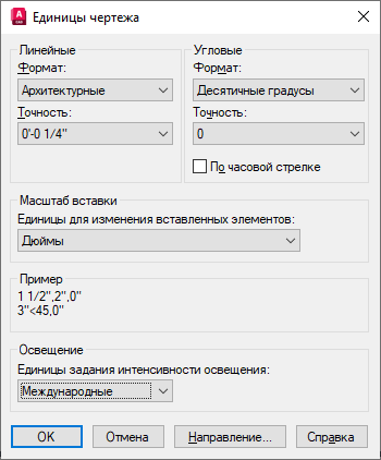

Отображаются следующие параметры.
Задание текущего формата отображения единиц измерения.
Возможно использование следующих форматов: "Архитектурные", "Десятичные", "Инженерные", "Дробные" и "Научные". Для форматов "Инженерные" и "Архитектурные" линейные величины выражаются в футах и дюймах; при этом единица чертежа соответствует одному дюйму. Остальные форматы могут представлять любые существующие единицы.
Задание числа десятичных знаков для линейных величин.
Задание текущего формата и точности представления угловых величин.
Задание текущего формата отображения углов.
Задание точности отображения углов.

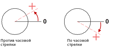

Для замера различных углов используются следующие условные обозначения:
Определение того, будут ли положительные углы измеряться в направлении по часовой стрелке или против часовой стрелки.
Задание масштаба для блоков и чертежей, вставляемых в текущий чертеж.
Если вставить блок или чертеж, в котором используются единицы, не совпадающие с единицами текущего чертежа, то значение масштаба вставки исправляет несоответствия. Если блок или чертеж не нужно масштабировать, укажите значение "Безразмерный".
Если в исходном блоке или в целевом чертеже для параметра "Масштаб вставки" задано значение "Безразмерный", параметры "Единицы исходного чертежа" и "Единицы целевого чертежа" используются для определения коэффициента масштабирования. Эти параметры расположены в диалоговом окне "Параметры", вкладка "Пользовательские".
Футы США является исторической единицей измерения, которая примерно на две миллионных доли больше международной единицы фута. Это отличие важно только для масштабов, используемых для сопоставлений в США. Настройка футов США поддерживается только для вставки или подключения чертежей, начиная с продуктов на базе AutoCAD 2017. Чертежи, открываемые в предыдущих версиях, будут обрабатывать футы США как безразмерные.
Отображение примера представления линейных и угловых величин с использованием текущих единиц.
Управление единицами измерения интенсивности фотометрических источников света в текущем чертеже. В фотометрических источниках света масштаб вставки применяется для определения единиц измерения, используемых при визуализации, поэтому для параметра "Масштаб вставки" следует задать любой стиль блока, кроме значения "Безразмерный".
Отображает диалоговое окно "Выбор направления".
