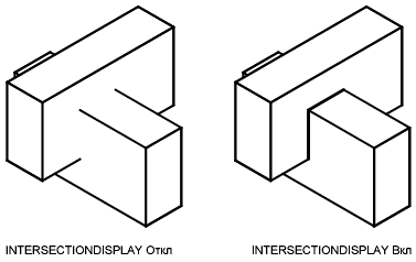

Системная переменная INTERSECTIONDISPLAY определяет отображение пересечений 3D-тел и поверхностей только в визуальном стиле "2D-каркас".
