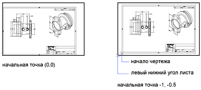

Печатаемая область листа чертежа определяется выбранным устройством вывода на печать и обозначается на листе штриховой линией.
Смещение чертежа определяет смещение области печати относительно левого нижнего угла (начало) печатаемой области или кромок листа бумаги.
Смещение можно задать, введя положительные или отрицательные значения в поля "X" и "Y". Однако это может привести к усечению чертежа при печати.
Если на печать выводится не все содержимое разметки листа, то можно воспользоваться опцией центрирования чертежа на листе бумаги.
