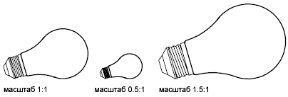

На рисунке показан результат печати лампы в трех различных масштабах.
